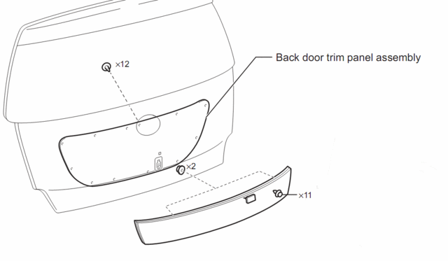

J'ai suivi les infos pour démonter la barre:
ATTENTION pour les clips de la barre sont dur à déclipser, il faut déclipser les deux extrémités en premier lieux puis le centre par le bas (y a une encoche exprès). En gros il ne faut pas trop la tordre sinon il y aura des fissures dans le plastique....
La voila a terre.. mmh c'est propre derrière Smile !!
