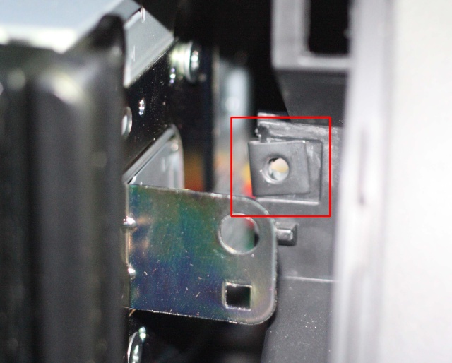

Arrow Test montage du poste avant la réception de l'adaptateur, cad avec les équerres du poste d'origine :
résultat ? le poste ce monte mais ce retrouve 3 cm trop en fond du trou..
Arrow j'ai reçu l'adaptateur double DIN,
Niveau écologie, ils se posent un peu là, chez Dai' , une vis par pochette: j'ai jamais vu ca !! Rolling Eyes
Montage avec les nouvelles équerres, elles sont différentes, plus en avant avec des pattes sur les coté supplémentaire puisque le poste ne touche plus au fond du trou c'est pour le stabiliser, il faudra penser à rajouter système de fixation car, il n'est pas fourni et les trous sont très large !
Voici comment présenté le système de fixation et les bordures en plastiques fournies avec l'adaptateur 2 din :
voici la pièce que j'ai rajouté pour créer un pas de vis pour les pattes latérales :
une fois fini :
