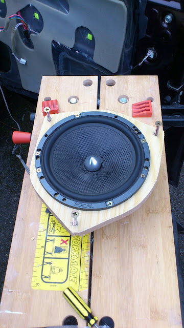

J'ai donc commencé a installer ce kit éclaté Focal, c'est du boulot Shocked . Pour l'instant je n'ai posé que les "woofers" :
Donc pour commencer démontage des panneaux de porte et démontage des HP d'origine,
la taille des aimants est ridicule pour des HP de cette taille!
Puis préparation d'entretoises et montage des HP dessus :
Passage de nouveaux cables HP de 1mm² : ca a été l'horreur Twisted Evil mais comme d'autres avant moi l'ont fait, je me suis accroché et j'ai finalement réussi :
Le pire, c'est coté conducteur car la gaine qui provient de la porte est bien peuplée avec le faisceau de cables pour les 4 vitres électriques. De plus l'arrivée de ce tuyau dans l'habitacle est peu accessible. J'ai passé 2 heures rien que sur le passage des cables, faut rester zen Smile
Finalement, j'ai tout remonté sans encombres. La suite la semaine prochaine : installation des tweeters façon vinzzounet, filtres et connexion au poste.
