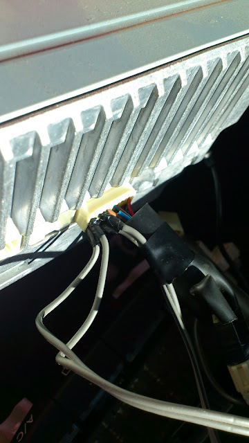

Quelqu'un pourrait me conseiller pour les branchements des HP sur le poste d'origine ? Je n'ai pas encore démonté le poste.
Lorsque j'aurais tiré mes cables jusque derrière le poste d'origine, il faudra que je les relie aux connecteurs de HP. Si je comprends bien, il faut que je me procure un connecteur HP daihatsu (vu dans mon centre auto 13 €) sur lequel je vais souder mes cables. Je débrancherai ensuite le connecteur HP d'origine pour venir brancher mon nouveau connecteur. C'est bien ça ? Merci d'avance et gros remerciement à Vinzz et Domcox pour les vidéos et explications sur le démontage cool

Message  domcox le Ven 23 Mar - 18:52
Surprised Mon avis :
coupe les anciens fils à rat du connecteur d'origine et ressoude les tiens.
(au plus prés du cosse, voir sur le cosse)
quelques photos pour aide mémoire :
les hp arrières sont sur le connecteur B et les hp avant sur le connecteur A avec l'alimentation.
connecteurs A & B

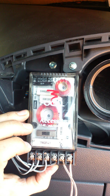

Voilà j'ai tout cablé et remonté cheers
Le plus délicat : aller souder sur le connecteur Daihatsu les 4 fils pour les HP à l'avant :
Ensuite, passage des cables jusque derrière les caches d'aération :
J'ai installé les boitiers derrière les tweeters, il y a plein de place, même s'ils sont assez gros :
J'ai pas eu le courage de tailler dans le plastique car je n'étais pas équipé.
J'ai opté pour un collage du tweeter avec une partie de son cache, au pistolet à colle, c'est nickel, rapide et ca tient bien :
Le look final est plutôt réussi je trouve :
Une fois en place je trouve le son franchement plus propre et équilibré que les HP d'origine, les aiguës n'agressent pas, les basses sont bien plus propres. Par contre je trouve que ça ne tape pas assez dans les basses et que ça manque un peu de bas medium. Amha, le problème provient des qualités acoustiques de la portière : peu d'isolation acoustique, un panneau de porte qui vibre, bref pas de quoi charger très efficacement ces HP. De plus avec les HP, il n'y a pas de tube qui canalise l'air vers la grille du HP, résultat, une partie de l'énergie acoustique se dissipe en vibration dans la panneau de porte.

Message  yveussss le Sam 24 Mar - 19:09
Merci encore les gars pour vos conseils Cool

Message  domcox le Dim 25 Mar - 8:25
ben voila, bon boulot cool
Les tweeters rendent très bien comme ça !
