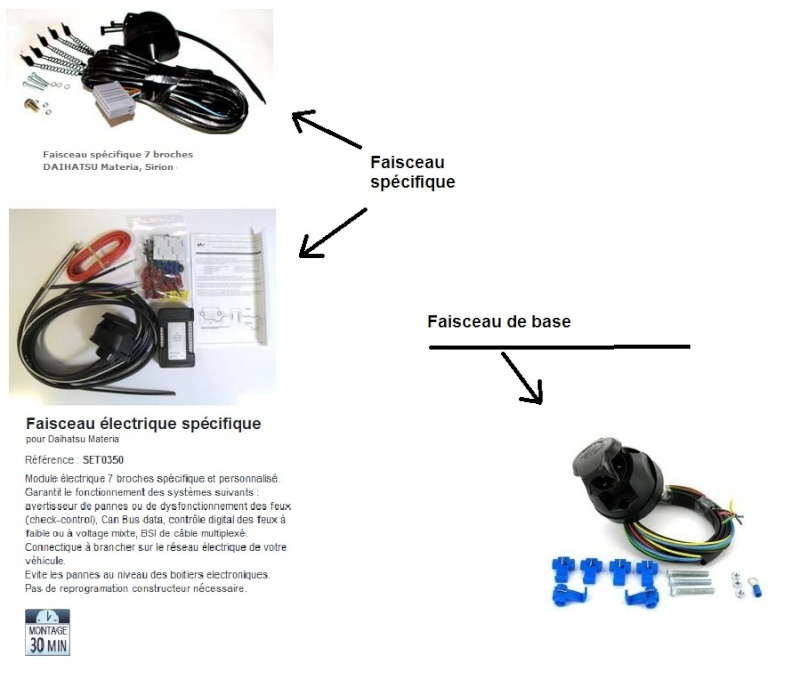

Message  monkeyboy le Lun 25 Fév - 17:41
je remonte ce post !
A ceux qui on un crochet, faut t'il vraiment un faisceau spécifique ?
comme il veulent vendre avec l'attelage ou avais vous montez un faisceau standard et tout marche sans aucun soucis ?
je sait un attelage sur une materia ... mais bon je suis à la campagne alors je vais pas acheter un rino-kangou, je veux pas tomber un panne en allant à la déchèterie Very Happy

Message  OZONE88 le Mar 26 Fév - 19:03
rien de special pour le cablage tout va bien c est pas le plus dur
tient nous au jus
Messages : 455
Re: Attelage remorque
Message  monkeyboy le Mar 26 Fév - 20:31
OZONE88 a écrit:rien de special pour le cablage tout va bien c est pas le plus dur
tient nous au jus
Oui donc inutile d'acheter ce fameux faisceau spécifique alors...
Message  OZONE88 le Mer 27 Fév - 5:56
le faisceau de base ira bien
pour ma part c est celui la que j ai mis

Message  monkeyboy le Mer 27 Fév - 13:35
Super Smile
Merci OZONE88
Donc je vais me prendre un attelage invisible
ICI 230€ 2X moins cher qu'en France
