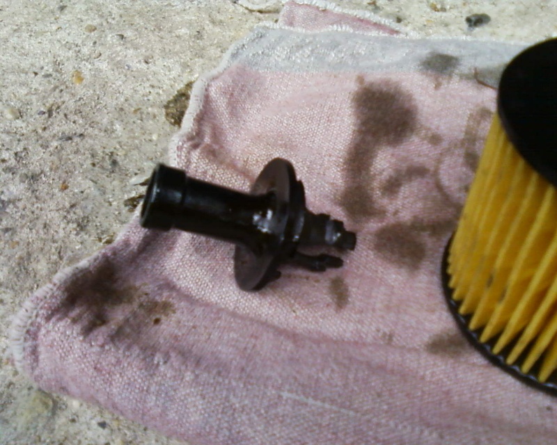

Salut.
Comme un grand , j'ai fait l'entretien sur ma Materia , elle est hors garantie.
Bon j'ai fait la vidange, démonter le filtre à huile etc...
J'ai acheté le filtre à huile chez un vendeur de pièces auto.
Mais j'ai un truc en trop que je n'ai pas vu lors du démontage, il a l'air de s'enboiter dans le filtre, qu'est ce que ce truc là ?

Sur certaines toyota et daihatsu, il y a un capuchon qu' il faut dévisser avec une clé de 14, ensuite tu clipses un petit embout en plastique fourni avec le filtre neuf (ta pièce en trop) pour vider ton filtre proprement et une fois vider tu n' a plus qu'à dévisser ta cloche en aluminium et jeter cette pièce en trop avec le vieux filtre...voili, voilou... Smile

Merci pour l'info cool
