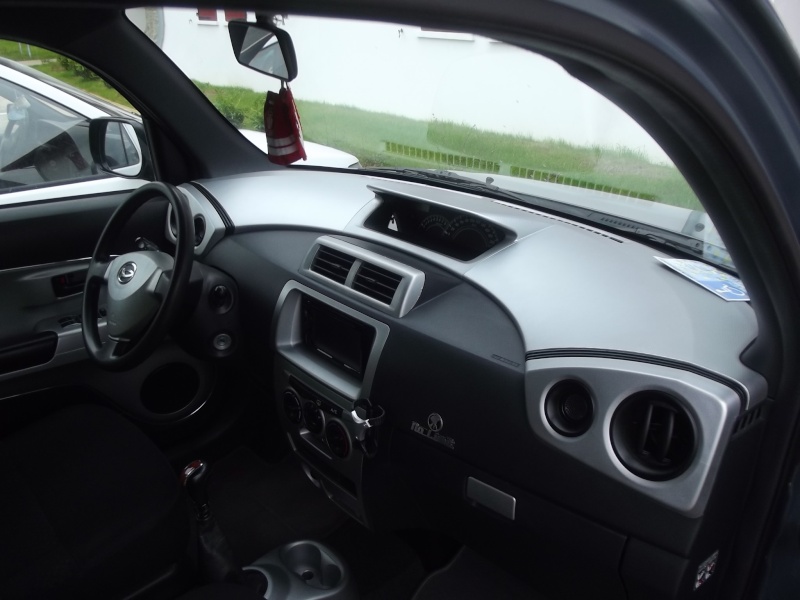

Message  toto64 le Mar 14 Mai - 9:55
bonjour une modif qui change l'habitacle l'aspect pour moi ça le fait bien

C'est facile à démonter ces plastiques ? ça m'intéresse pour rénover la mienne éventuellement, les plastiques commencent à être fatigués, surtout les portes gobelets. Et le tissu des accoudoirs des portes aussi.

pour te répondre gatling il faut prendre une pointe de patience pour démonter les plastique après avoir des connaissance au niveau de la matière plastique pou sa préparation si non tu risque de faire du boulot de m....? sinon après y a le carrossier sa va te couter chère Surprised

Bah pour les plastiques, ça devrait aller, je suis assez manuel, par contre pour la peinture effectivement je compte me renseigner un max avant de me lancer, au pire j'amènerai les pièces à un pro.
C'est toi qui a regarni les accoudoirs aussi ?

ok gatling va y molo qu'en tu va sortir les accoudoirs car clipesser sa risque de casser et après faut ponçé , dégreesé ,caché,passé de l'applicateur,peindre par contre si tu le fait faire par un carrossier sa va te couter chère, les accoudoir son peint en noir pour casser avec le gris aussi a savoir que si tu le fait pas dans les règles de l'art ta peinture quand elle sera exposé au soleil deviendra comme de la confiture et la tu sera quitte pour racheter les éléments sa mais arriver la premiére fois que j'ai peint des plastiques auto Surprised

bonjour dijon oui j''ai poncé tous les plastics que j'ai peint ses un sacré boulot pour avoir a peu près un bon rendu ses beaucoup de temps sa ma pris 4 jours de boulot Shocked
