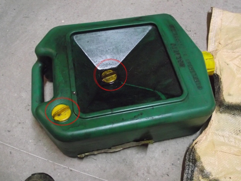

je sais que c'est simple de faire une vidange mais si un novice passe par là ...
matériel :
cliquet avec douille de 14 / 10
joint de bouchon neuf
clé a filtre
un cric ou une rampe
un tapis pour pas se salir
un percuteur d'huile
et bien évidement un bidon de 5w30, un filtre a huile, un filtre a air et des bougies (3)
tout d'abord lever la voiture
pour la vidange rien de tel que les rampes
ensuite identifier le bouchon de vidange sous la voiture
placer la récupérateur sous le bouchon, n'oubliez pas d'ouvrir les 2 bouchons
devisser le bouchon de vidange avec une clé de 14 (attention de ne pas faire tomber le bouchon dans le récupérateur (sinon il va se boucher et ça va déborder, si si déjà fait)
ensuite localisez le filtre , il est entre le moteur et la calandre et facile d’accès
dévissez-le a l'aide d'une clé a filtre (perso je préfère celle de gauche)
visez le nouveau filtre ELH4188
remettre le bouchon de vidange avec un joint neuf
remettre la voiture de niveau
dévisser le bouchon de remplissage et mettre un peu plus de 2litre
----------------------- c'etait une promo habituellement je mets de l'huile leclerc-----------
vérifier le niveau avec la jauge (tige jaune)
refermer le bouchon de remplissage
3-4 jours après vérifiez a nouveau le niveau et ajusté si besoin
