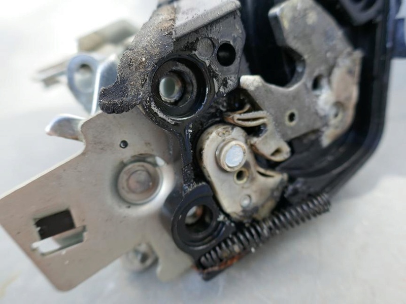

En fait, j'ai déjà résolu mon problème : l'élément d'asservissement électrique est fixé au bloc serrure par deux vis et le doigt de commande du levier de verrouillage. Il m'a donc suffit de défaire les deux vis et de désengager le doigt pour séparer les deux parties. J'ai ainsi pu travailler sur la serrure elle-même en la démontant :
La pièce rotative en haut à droite (que j'appellerais une came, et qui sert à bloquer la pièce dormante solidaire de la carrosserie) avait un habillage en polyéthylène qui a été largement déchiré, d'ou un blocage de sa rotation entrainant le dysfonctionnement. J'ai nettoyé à fond le mécanisme, supprimé la totalité de cet habillage en polyéthylène, et remonté l'ensemble.
Résultat, ça marche à nouveau, mais quand-même à condition de claquer assez fort et d'accompagner le hayon de la main afin d'éviter qu'il rebondisse au moment de la rotation de la came.
Manifestement, la partie plastique de la came jouait un rôle dans la dynamique de fermeture, et elle manque, mais je suis en gros dépanné jusqu'à ce que je trouve une pièce à la casse (ce qui pourrait bien prendre du temps...).
